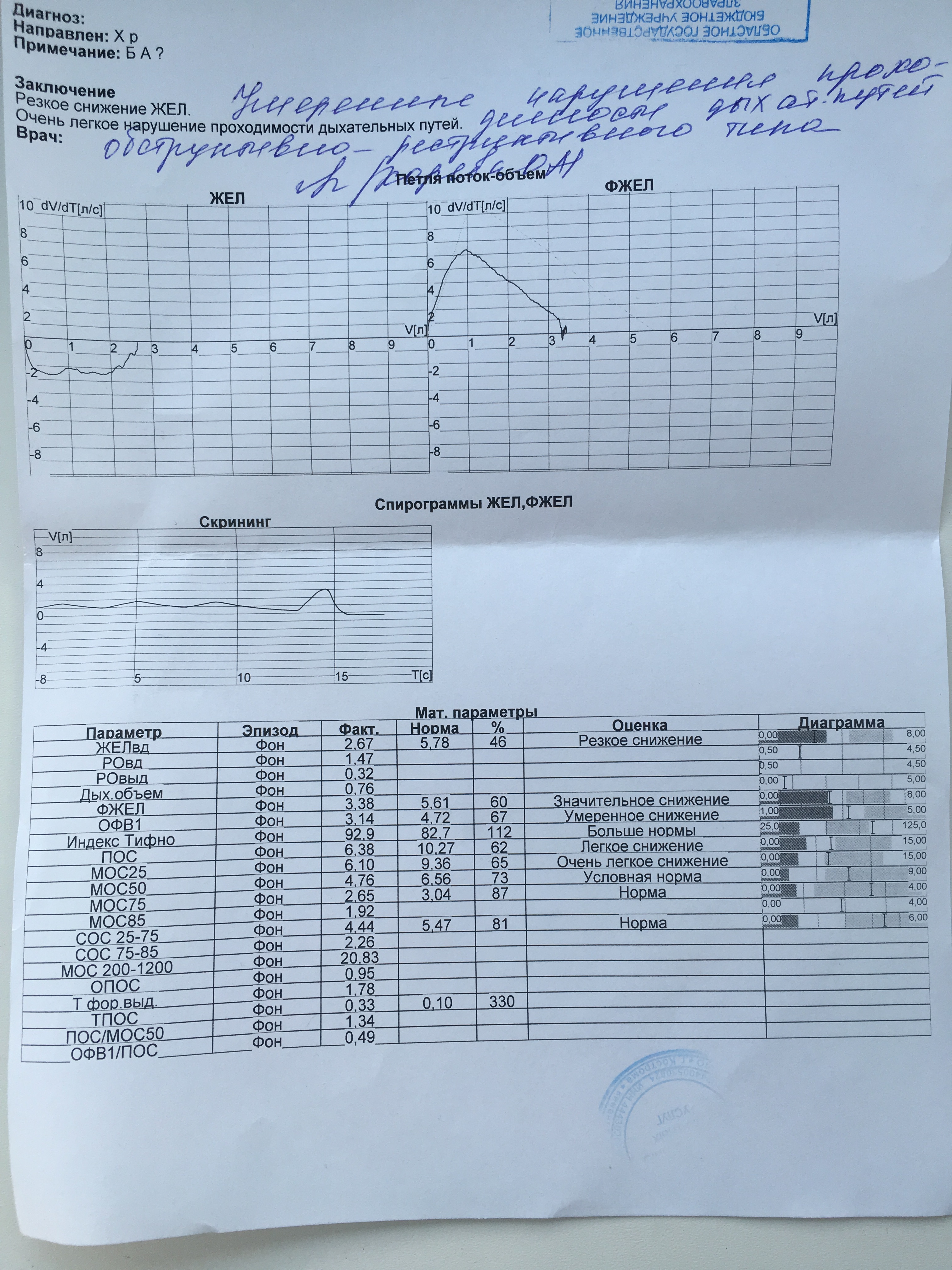

Вообщем пульмонолог посоветовал пройти спирографию, посмотреть есть ли нарушения.
Результаты прикрепил. Прошу помочь правильно определить заключение.

Вопросы диагностики имеющихся заболеваний необходимо решать со своим врачом, поскольку также на основании отдельного исследования,заочно, через интернет Вам диагноз никто не установит, кроме того, данное исследование не является специфичным при бронхиальной астме, в время ремиссии данного заболевания результаты спирографии вообще могут быть в норме. В представленных данных имеются указания на наличие рестриктивных нарушений, которые характерны больше для заболеваний, ограничивающих подвижность грудной клетки (остеохондроз, аномалии развития и пр.), а не для БА. Данный вывод подтверждается значительным снижением ЖЕЛ, при нормальном значении индекса Тиффно, а также выполнением неравенства МОС50/ЖЕЛ>=1,4 - что свидетельствует именно о рестриктивном, а не о смешанном нарушении внешнего дыхания. На основании чего Вы решили, что у Вас может быть БА мне не пока не понятно.
