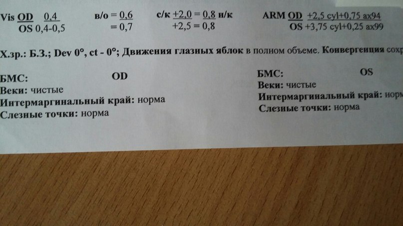

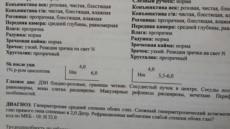

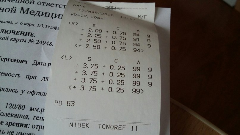

Доброго времени суток, помогите расшифровать степень астигматизма, офтальмолог сказала что скиаскопия сделана, глаза также закапывали
VIS OD 0.6 c/k +3.0=0.9
OS 0.8 c/k +3.0 = 0.9
P=15-18
циплоплегия
SkRDU=Hm5.0-7.0
диагноз: Гипермтропия ср. ст.
HmAst OU
Для армии годен или нет? Какова степень астигматизма?
Спасибо.

Учитывая представленные данные, полежите призыву с кат. "А", поскольку имеющаяся у Вас дальнозоркость (гиперметропия) составляет менее 6 дптр. - п. "г" предусматривающий кат. "Б3" и отражает минимальные ограничительные требования к военной службе с гиперметропией:
Определить степень астигматизма по представленным данным невозможно, поскольку отсутствуют необходимые сведения. При скиаскопии врач рисует "уголки" (главные меридианы), по данным рисункам можно определить степень астигматизма, однако, мы рекомендуем в любом случае (в т.ч. и для определения точной степени гиперметропии) использовать не скиаскопию (данный метод имеют высокую погрешность результатов, требует большого практического опыта), а авторефрактометрию в состоянии циклоплегии (т.е. на широкий зрачок).
#37463
Да, по представленным данным можно определить степень астигматизма, правда, не понятно почему, но данные авторефрактометрии и скиаскопии сильно расходятся (обычно могкт расходится но не очень сильно), поскольку по данным авторефактометрии у Вас вполне физиологичный астигматизм в величиной в 0,75 дптр., что является нормой, а по данным скиаскопии астигматизм составляет 2 дптр., что и напрямую указано в диагнозе, однако, это общей картины не меняет, кат. годности остается той же, т.е. "А".
