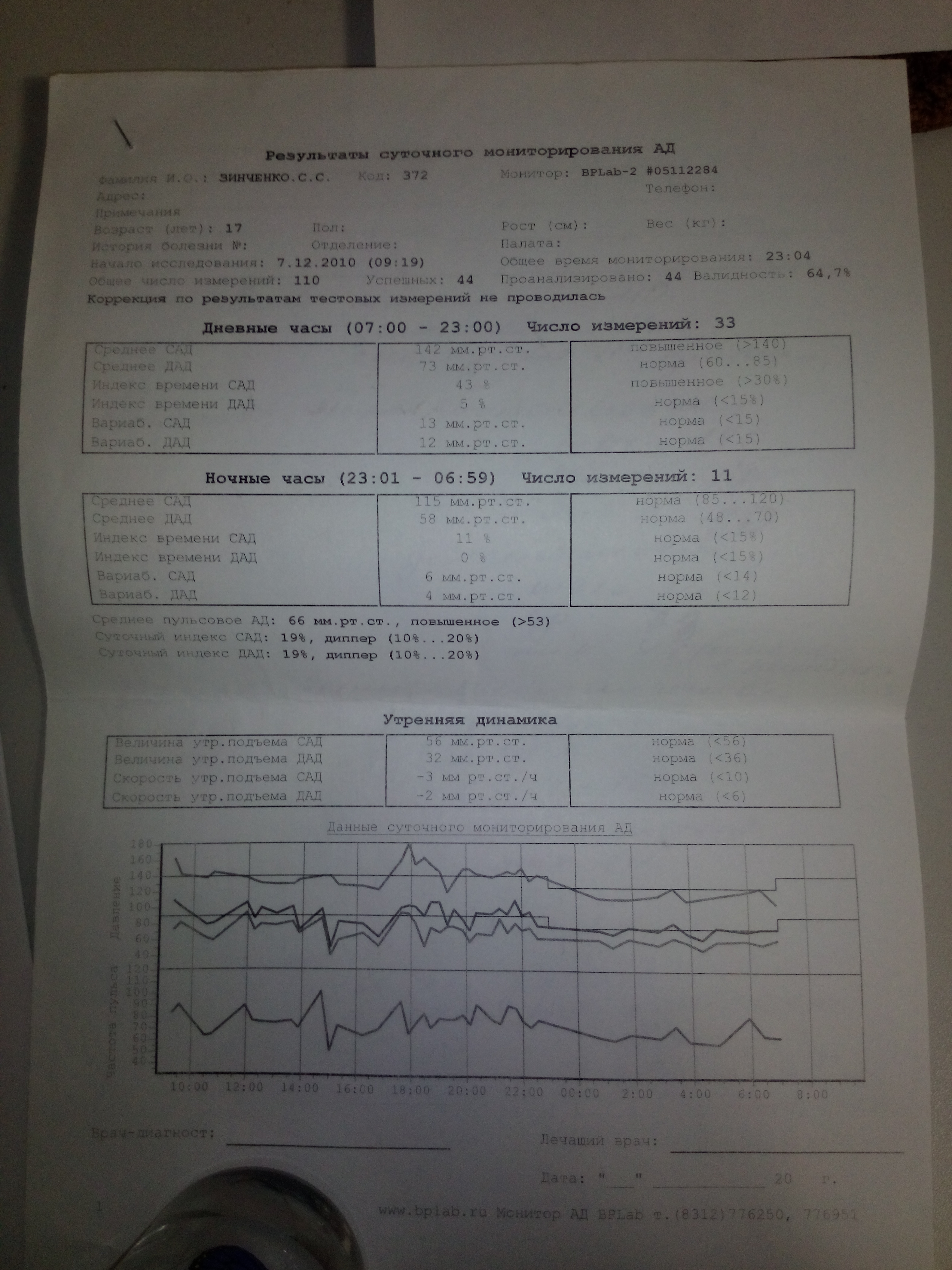

Гипертоническая болезнь I стадии, степень АГ3, риск 4 именно такой диагноз поставил врач кардиолог на приёме 29.09.2015. фото заключения Диагноз основан на данных СМАД от 7.12.2010. Тогда проходил обследование от призывной комиссии, 2 недели находился в стационаре, проходил курс лечения. Далее было дано направление к кардиологу, он также назначил лечение.

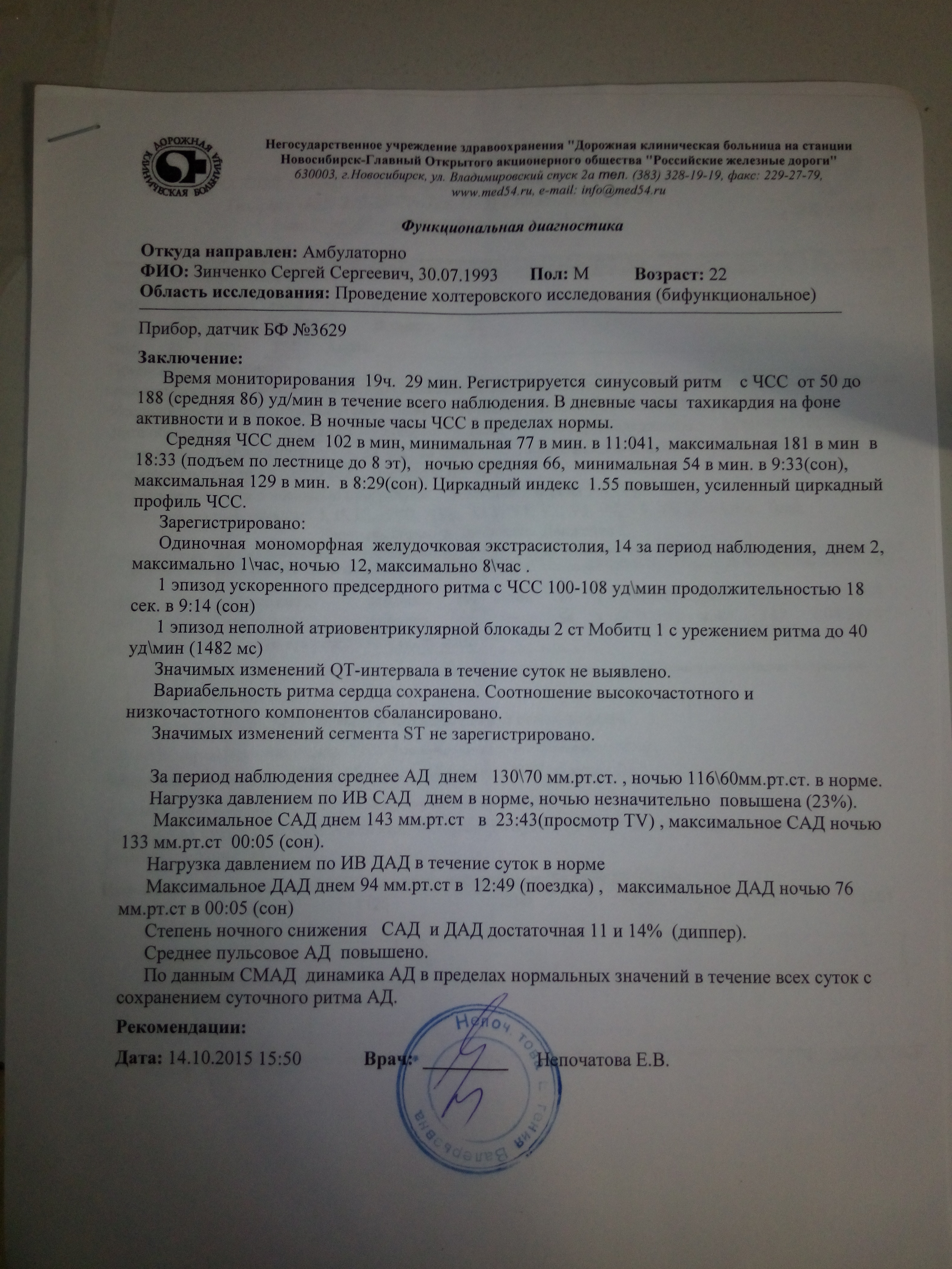

14.10.2015 Сделан новый СМАД. Цитата "За период наблюдения АД днем 130/70, ночью 116/60. Максимальное САД днём 143, ночью 133" на основе этого врач-кардеолог ставит диагноз: Надсегментная вегетативная дисфункция по гипертоническому типу. Осложнения: Неполная АВ блокада 2 степени, Мобиц 1.
Как мне быть? Стоит ли повторить обращение к кардиологу, сделать новый СМАД, лечь в стационар? Как быть с результатами от 14.10.2015? Оставить их или же убрать из карты?
Влияет ли как то на категорию годности "Надсегментная вегетативная дисфункция по гипертоническому типу"? Есть ли смысл продолжать поиски в этой области. Ниже прикрепляю фото с результатами СМАД и заключением врачей.
