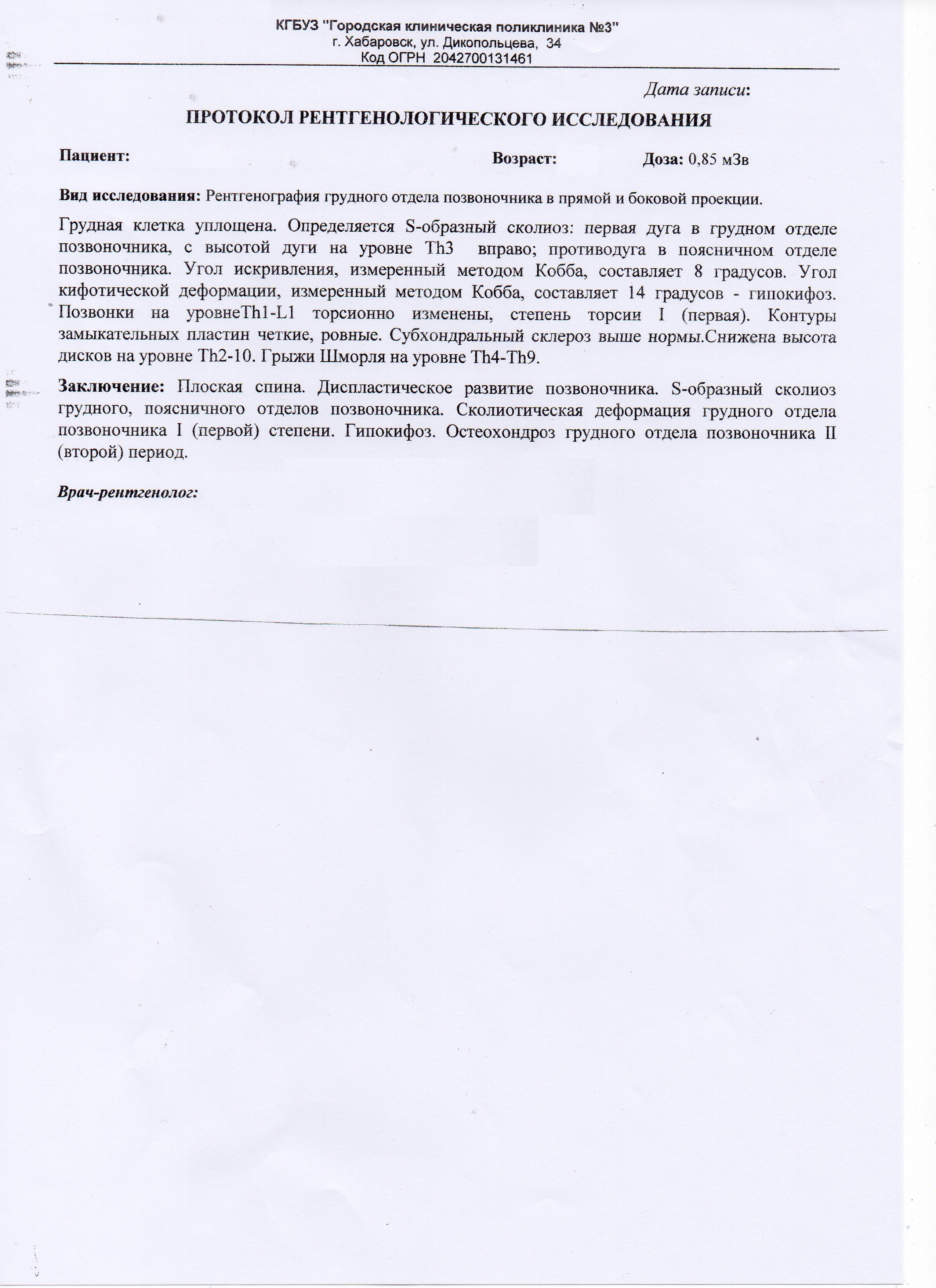

Здравствуйте! Подскажите пожалуйста на какую категорию годности я могу претендовать?
Отредактировано ArtemPro, 6 марта 2016, 16:58
#37019
Представленных данных недостаточно для ответа на поставленный вопрос.
Освидетельствование по заболеваниям позвоночника (остеохондроз, сколиоз, спондилоартроз и пр.) основано прежде всего на наличии морфологических (рентгенологических) и функциональных нарушениях. Данное положение базируется на классическом медицинском постулате о единстве структуры и функции в организме. Это значит, что в результате осмотра больного определяют нарушения функций органов и систем, а затем проводят параклинические (инструментальные/лабораторные) исследования и определяют морфологический субстрат, который и привел к данным нарушениям. После всех необходимых обследований лечащий врач устанавливает заключительный клинический диагноз, на основании которого и определяется категория годности к военной службе. При освидетельствовании по остеохондрозу оценивают прежде всего выраженность нарушений функций, а потом сверяют, является ли выявленный морфологический субстрат (протрузии, грыжи дисков и пр.) достаточной причиной для имеющихся нарушений функций, таким образом исключая симуляцию. Болевой синдром в силу своей субъективности диагностической ценности изолировано не представляет, оценивается всегда только в совокупности. Для освобождения от призыва достаточно незначительных нарушений функций. Для начала рекомендую сделать КТ (МРТ) грудного отдела позвоночника, поскольку рентген, в отличие от данных методов, "не видит" мягкие ткани, в т.ч. и межпозвонковые диски в, которых как раз и развиваются дистрофические изменения (остеохондроз).

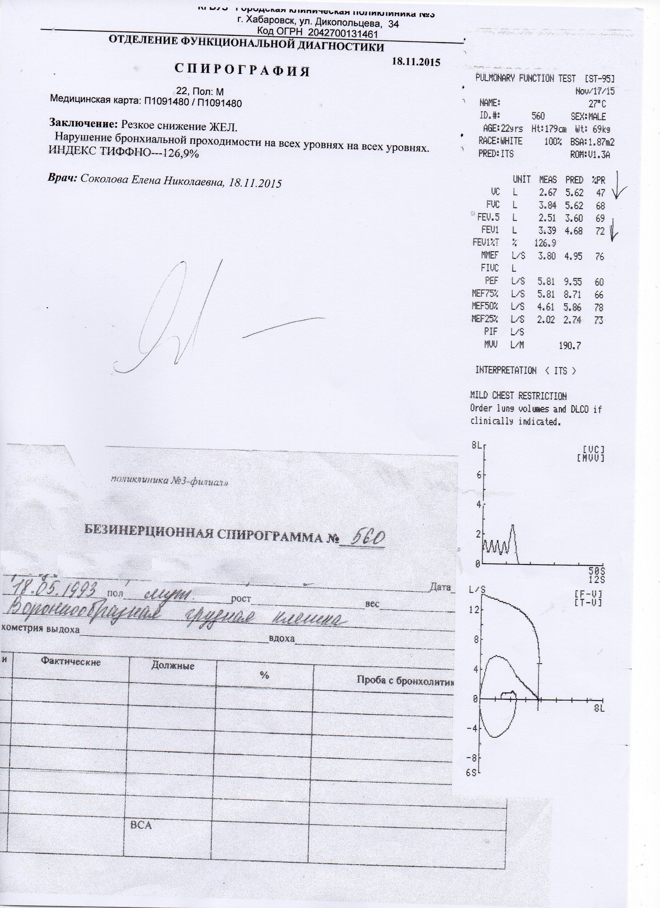

Вот, у меня есть данные спирографии и заключение пульмонолога, прикрепляю!
Отредактировано ArtemPro, 7 марта 2016, 13:44
#37039
Представленные данные свидетельствуют о наличии дыхательной недостаточности по рестриктивному типу, что дает Вам право на кат. "В" по наличию у Вас дыхательной недостаточности данного типа, которая является проявлением деформации грудной клетки - данное патологическое состояния освидетельствуется с кат. "В" по ст. 66 РБ п. "в":
Однако, необходимо прежде всего установление данного диагноза в настоящий момент времени, кроме того, представленные данные, возможно, некорректны, поскольку при оценке данных спирометрии сначала оценивают правильность измерения, одним из приемов в таком случае является соблюдение неравенства ФЖЕЛ (FVC)/ЖЕЛ(VC)≤1, либо у молодых лиц ФЖЕЛ может превышать ЖЕЛ на 0,2 л, но не более, у Вас же данное отношение не соблюдается и ФЖЕЛ намного больше превышает ЖЕЛ, что говорит о возможном некорректном проведении данного исследования, таким образом, необходимо в настоящее время пройти обследование с целью точной диагностики имеющихся нарушений.
