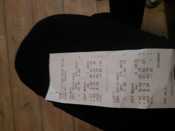

Берут ли в армию с данными диагнозом,если да,то какая категория,и можно ли получить освобождение от армии

Нарушения рефракции у Вас незначительны -миопия и гиперметропия слабой степени не освобождают от призыва, не представляют диагностической ценности.
Острота зрения на левом глазу составляет 0,9, а на правом глазу 0,1-0,2 (соответствует отмеченной у Вас амблиопии высокой степени), что в свою очередь также не освобождает от призыва.
Прим.: при оценке остроты зрения возможны ошибки - фотографии плохого качества - не видно четко цифр, поэтому необходимо уточнить данные остроты зрения.
VOD (зрение правого глаза)= 01,-0,2
VOS (зрения левого глаза) = 0,8 sph -2,25 = 0,9
