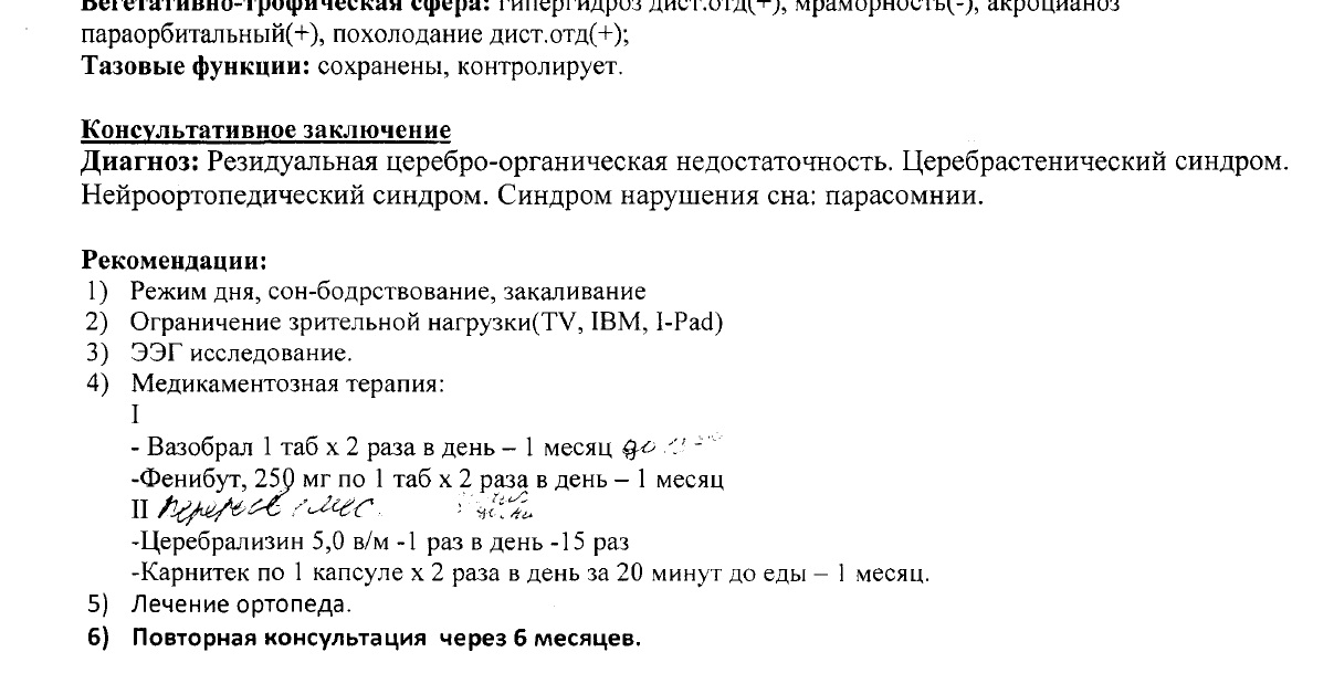

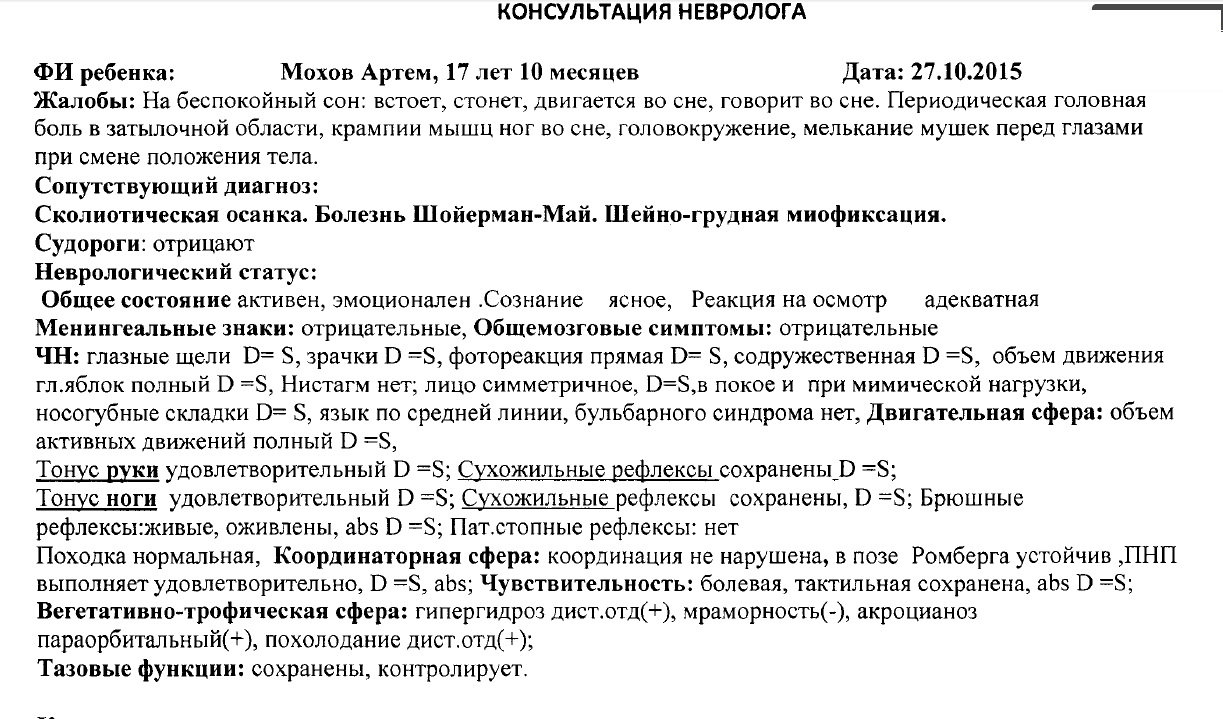

Вот заключение невролога.
Странно, но поясница совсем не беспокоит.
А от боли в ГОП он просто воет ....
Если честно, меня больше пугает сноговорение/движения во сне/ лунатизм, то что он во сне совершает опасные действия и не помнит потом ничего.
В армию заберут, он придушит кого-нибудь и не вспомнит или издеваться над ним будут - он ведь и диалоги во сне может вести.

Обращаю Ваше внимание, что диагноз в диагноз в данном случае НЕ УСТАНОВЛЕН, указан сопутствующий диагноз, но он особой роли не играет.
Поэтому я Вам и сказал, что необходимо обратиться к неврологу, чтобы он установил ЗАКЛЮЧИТЕЛЬНЫЙ диагноза (основное заболевание).
Парасомнии - симптом, а не заболевание, может встречаться при многих неврологических и психиатрических заболеваниях . В данном случае, возможно, потребуется консультация психиатра.
Читайте внимательно сообщения.

#32017
извините, просто почему-то все заключение целиком не проходит по размеру , сообщение не уходит..
поэтому я заключение с диагнозом описала в первом письме - заключение невролога - диагноз:
Резидуальная церебро-органическая недостаточность
Церебростенический синдром
Нейроортопедический синдром
Синдром нарушения сна: парасомния
Осмотр был в понедельник...27 октября
ЭЭГ от 27.10.2015: Умеренная ирритативная дисфункция диэнцефальных структур головного мозга. организованный тип ЭЭГ. Эпилептиформной активности не зарегистрировано
У психиатра ребенок был накануне. Психиатр настаивал, что это не его сфера, вот и направил к неврологу.
Все как то не просто..
PS. очень напрягает, если честно то, что невролог пишет с ошибками. Возможно, это моя мнительность, но какое-то недоверие закрадывается .. слово встает написано через "О" и название препарата "КАРНИТЕК" с ошибкой...нет такого препарата, через поиск нахожу только "карнитин" для спортивного питания...

#32022
Диагноз "Резидуальная церебро-органическая недостаточность " является не совсем корректным, поскольку в нем не отражен этиологический принцип его формирования, т.е. не известна причина данной недостаточности (травма, последствия воспалительных заболеваний, асфиксии и пр.), иногда вместо данного диагноза указывают ППЦНС (перинатальное поражение центральной нервной системы), которое обусловлено воздействием внешнего фактора (асфиксия в родах, травма и пр.) и тогда уже освидетельствуется по ст. 25 РБ. Данный момент нужно уточнить у лечащего врача, т.е. определить причину имеющейся РЦОН и можно ли ее считать ППЦНС.
В таком случае освидетельствование проводится по ст. 25 РБ (Травмы головного и спинного мозга и их последствия. Последствия поражений центральной нервной системы от воздействия внешних факторов), смотрим п. "в":
астеноневротические проявления с вегетативно-сосудистой неустойчивостью у Вас указаны - Церебростенический синдром, сопровождающийся вегетативными нарушениями (гипергидроз, акроцианоз и пр.). Дело остается за наличием органических знаков, однако представленный неврологический статус свидетельствует об их отсутствии, и с данным неврологическим статусом Ваш сын подлежит призыву по указанной статье, поскольку в нем нет необходимых для получения кат. "В" органических симптомов поражения ЦНС.
Если у Вас имеются сомнения в объективности и квалификации врача, Вы можете обратиться к другому неврологу в любой клинике с целью точной диагностики имеющихся нарушений, впоследствии приобщить полученные данные к личному делу призывника, написав соответствующее заявление, после чего эти данные будут обладать не меньшей юридической силой, нежели данные полученные от ВВК.
