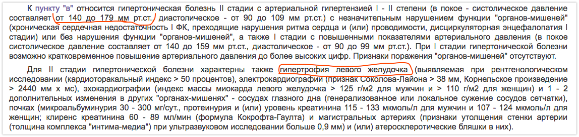

У меня давление 150/90 (сейчас померил 157/89 было) у врача был давление было 160/90. Ведь по Постановлению Правительства РФ от 04.07.2013 N 565 (ред. от 22.03.2018 "Об утверждении Положения о военно-врачебной экспертизе" я попадаю в пункт В II стадии

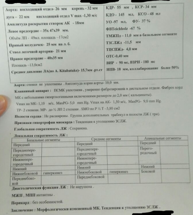

Обследование (см. прикреплённые файлы)
Плюс с детства есть дополнительная трабекула

Всё верно, ваше заключение соответствует статье расписания болезней 43 пункт "в" - Гипертоническая болезнь 2 стадии.
