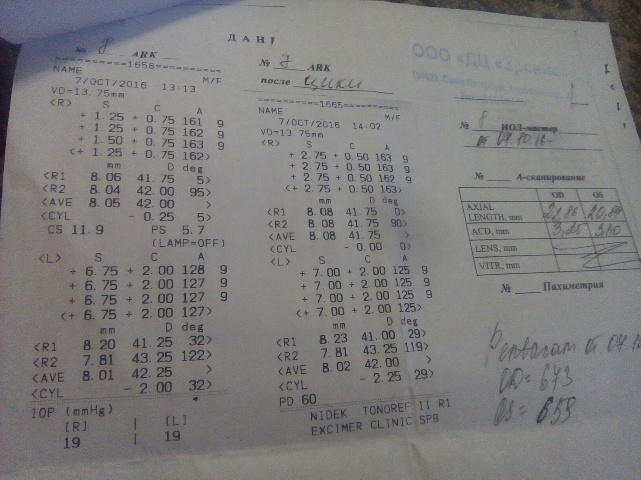

Смотрим данные по левому глазу (OS):
-имеется астигматизм (показатель cyl)= +2,0
-для определения степени дальнозоркости при наличии астигматизма необходимо сложить sph и cyl, в Вашем случае получаем (+7,0) + (+2,0)= +9,0, то есть дальнозоркость +9,0.

Тимур Симашев, спасибо огромное за ответ!!!Хотел только уточнить один момент!!Если для определения дальнозоркости скзадывается sph и cyl то для определения астигматизма что нужно складывать или вычитать!!!Спасибо за внимание!!!
#77991
Тимур Симашев пишет:
Для определения астигматизма необходимо знать показатель cyl. В Вашем случае +2,0, значит степень астигматизма 2,0 диоптрии

Тимур Симашев,  астигматизм на любом глазу с разницей рефракции в двух главных меридианах более 4,0 дптр и до 6,0 дптр, то есть у меня разница 2 дптр?
#77999
Марк пишет:
Да.

Тимур Симашев, добрый день!!!
Ситуация следующая:при прохождении мед комиссии в военкомате с данными результатами обследования офтальмолог сказала,что у меня дальнозоркость 7,0,а для категории B нужна от 8 до 12 и что кто вам такую глупость сказал по поводу того что нужно складывать показатели sph и cyl.Как грамотно аргументировать то,что она не права и если есть возможность как то документально доказать,что нужно действительно складывать эти значения???Помогите разобраться!!!Заранее спасибо!!!

Марк пишет:
Вы можете попробовать объяснить ей.
Правильная роговица - это идеальная полусфера, "половина шара". И на ней, как на составляющей части оптической системы глаза, условно можно выделить меридианы, по аналогии с меридианами земного шара. Главными принято считать два меридиана - два, они располагаются перпендикулярно друг к другу. И при рефрактометрии измеряется и сравнивается преломление пучка света в этих двух главных меридианах. Это делается, чтобы получить более объективную картину. При астигматизме форма роговицы НЕ правильная, то есть она НЕ идеальная полусфера, тогда в одном меридиане свет будет преломляться иначе, чем в перпендикулярном.
Так вот, показатель sph (сферическая линза) - оптическая сила линзы, которая соответствует рефракции в одном из главных меридианов.
Показатель cyl (цилиндрическая линза) - показывает, сколько нужно добавить к показателю sph, чтобы получить рефракцию второго главного меридиана. То есть показывает разницу рефракции между двумя главными меридианами (по  степень астигматизма)
Таким образом, по итогам рефрактометрии врач-офтальмолог получает данные об изменении рефракции в двух главных меридианах. Один меридиан - показатель sph, второй меридиан - показатель sph+cyl.
Соответственно, офтальмолог в военкомате принимает в расчёт показатель только по одному из главных меридианов (по меньшему). Второй меридиан, значение по которому выше, он игнорирует. Либо не знает об этом (что вряд ли). Обращаемся к Расписанию болезней, статья 34, пункт "в":
У Вас в одном меридиане +7,0 в другом +9,0 соответственно подлежите освобождению от призыва.
