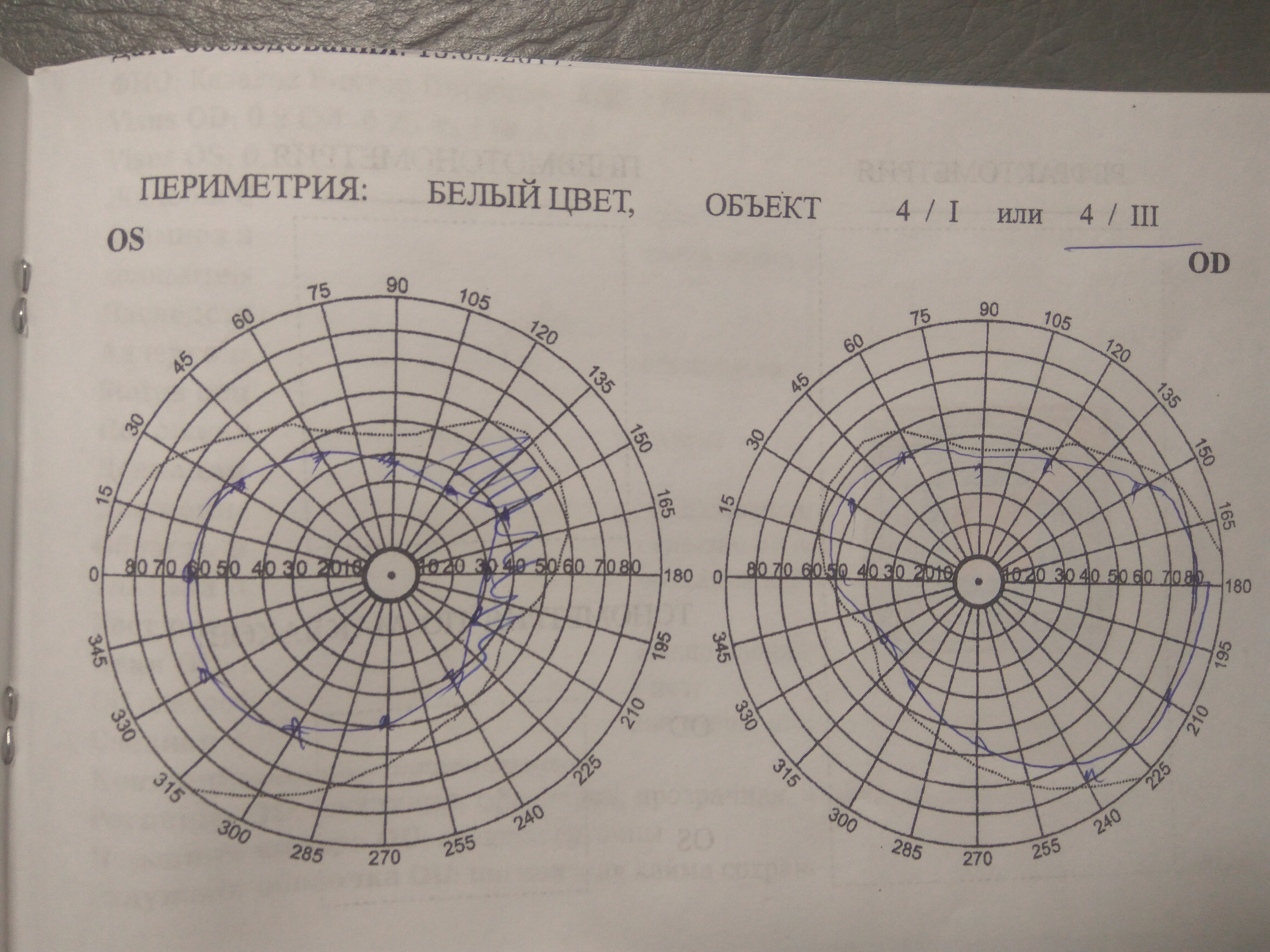

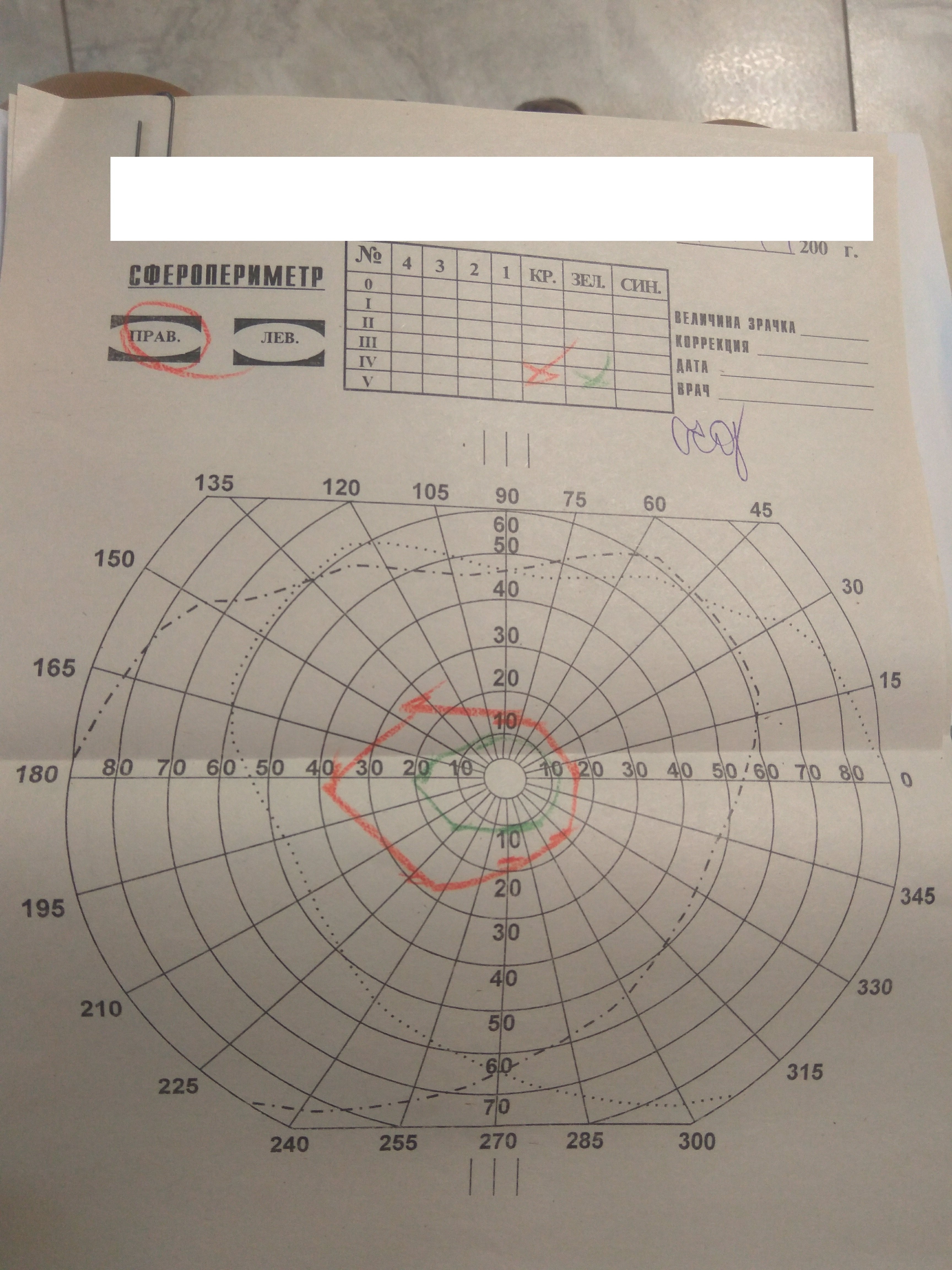

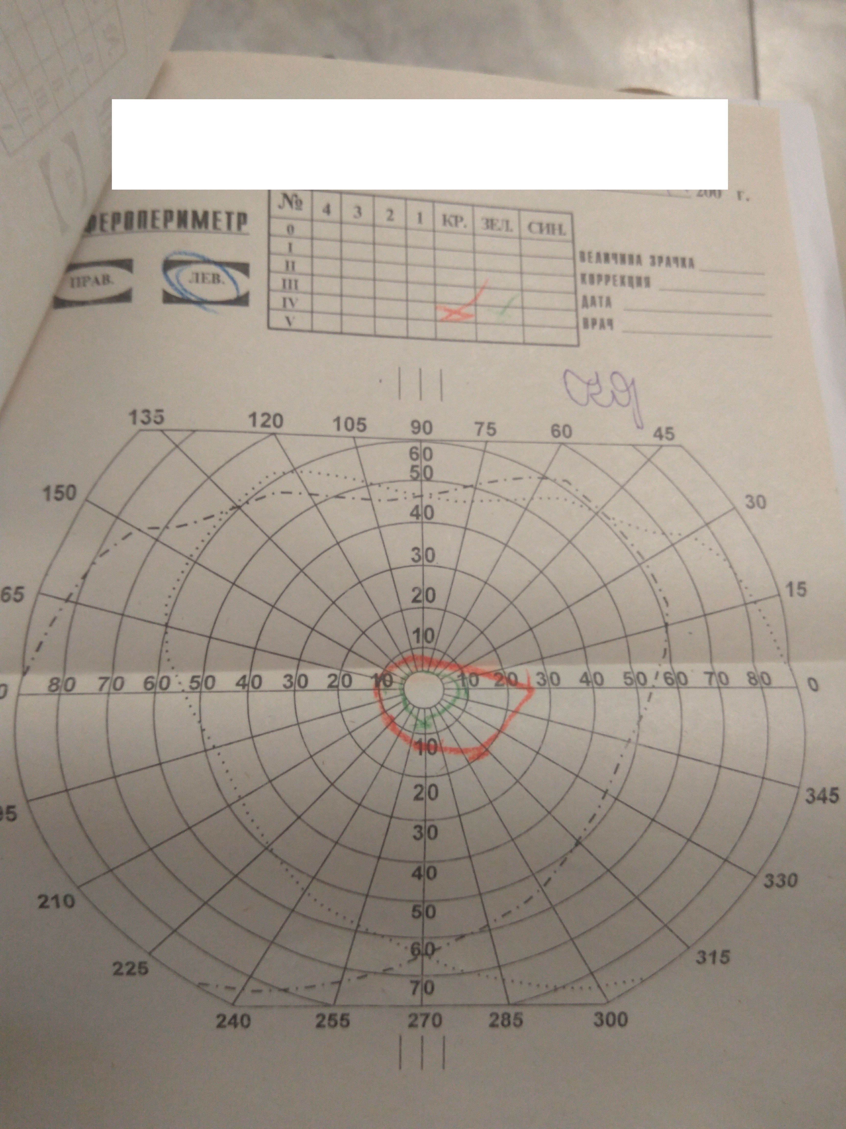

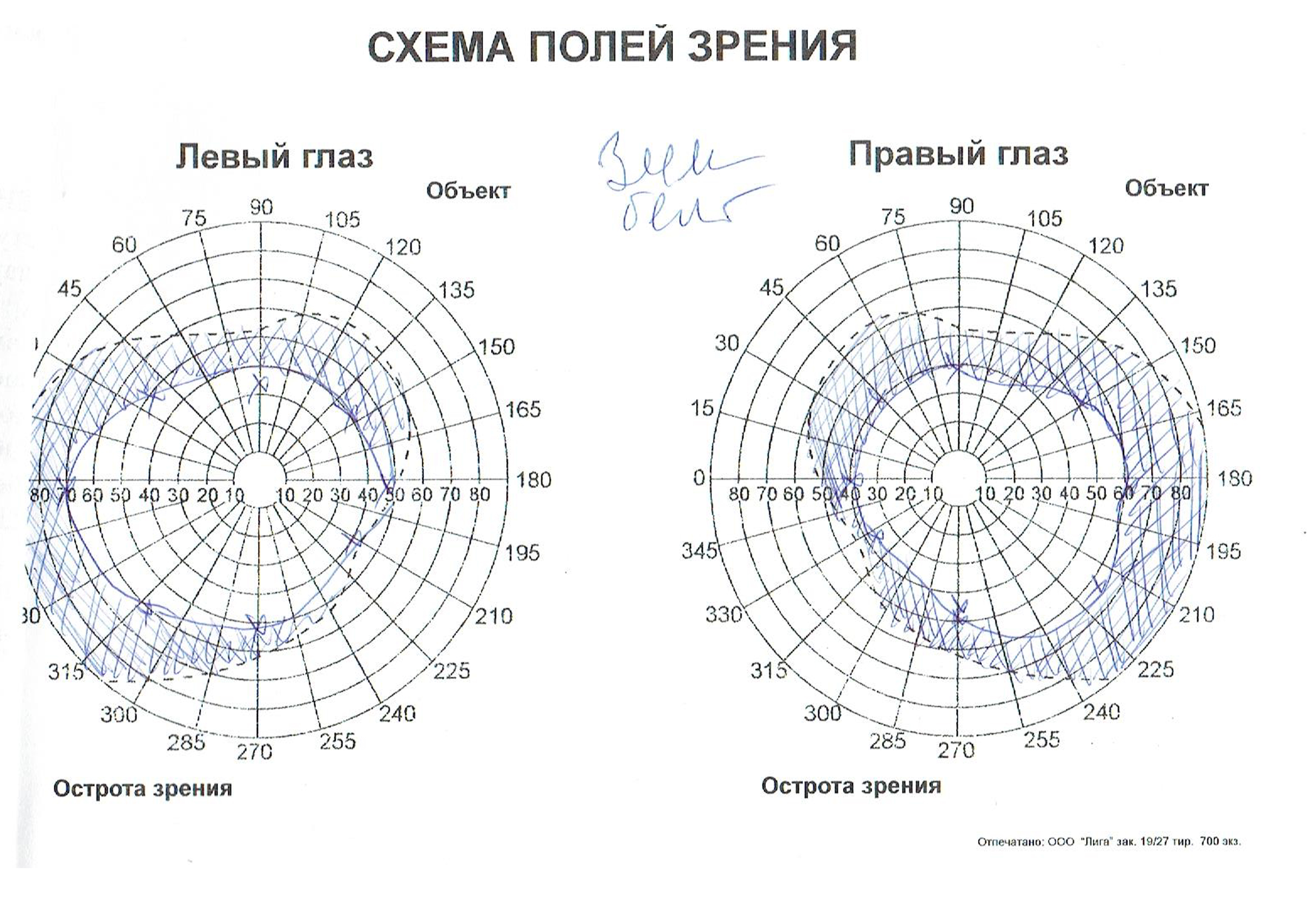

Здравствуйте! Проходил обследование у офтальмолога, поставили диагноз - миопия средней степени и частичная атрофия зрительного нерва обоих глаз. Помогите разобраться, при каких условиях с частичной атрофией зрительного нерва не берут на службу? Результаты своего обследования прилагаю.

Учитывая представленные данные, можно рассчитывать на кат. "В" по наличию у Вас сужения полей зрения до 40 гр. на обоих глазах - ст. 30 РБ п. "б":
от 30 до 45 градусов на обоих глазах - по пункту "б", на одном глазу - по пункту "в".
