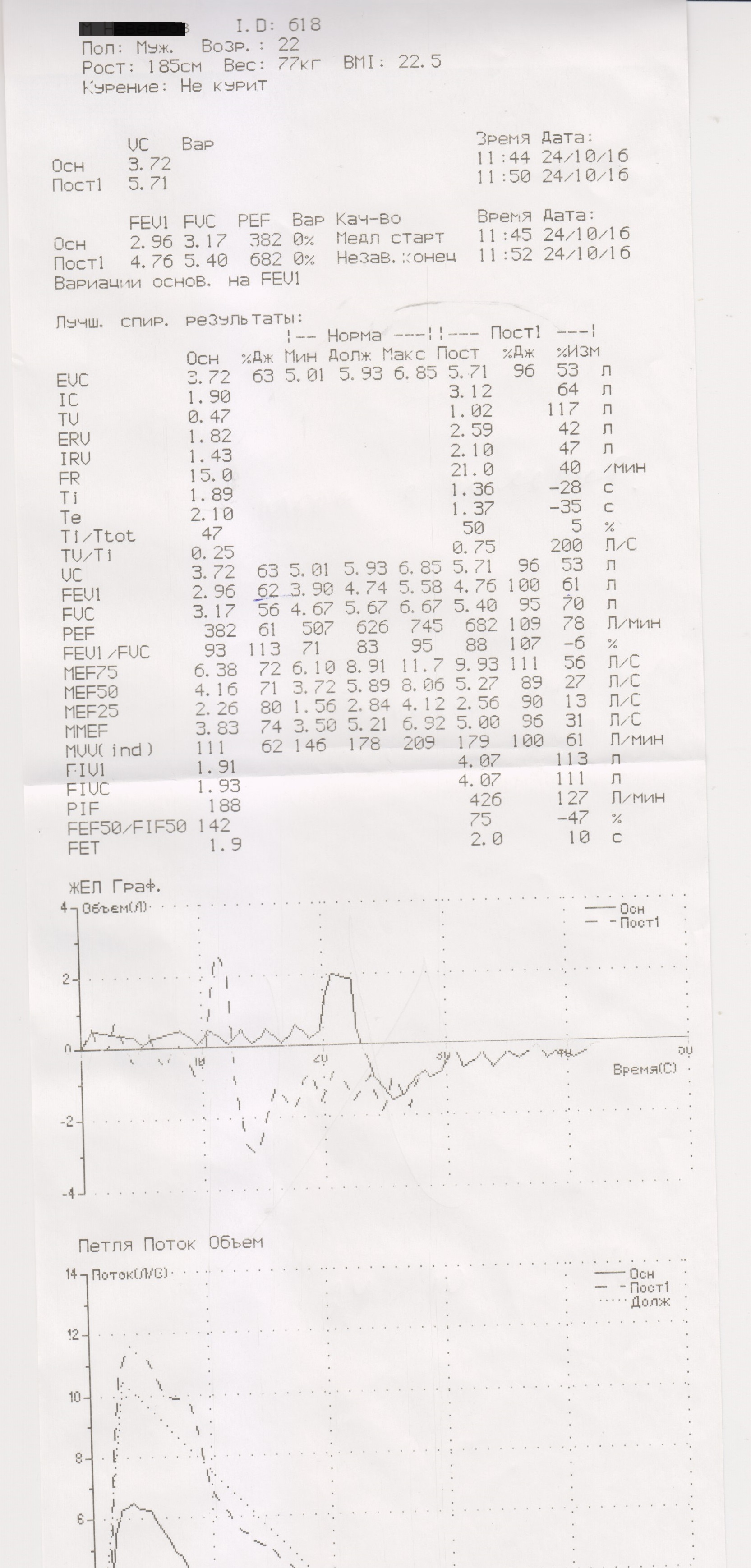

Здравствуйте, в данный момент прохожу обследование у аллерголога по поводу БА. Выполнил спирометрию. Скажите имеются ли в данной спирометрии данные за наличие БА?
Также имеется деформация грудной клетки, возможно ли связать данные нарушения по результатам спирометрии с деформацией ГК чтобы рассчитывать на кат. В?
Заранее спасибо

Согласно ст.52 РБ:
К пункту "в" относится бронхиальная астма с непродолжительными симптомами реже 1 раза в день, которые легко купируются бронхорасширяющими средствами, при отсутствии симптомов и нормальной функцией легких между обострениями, с суточными колебаниями ПСВ или ОФВ1 менее 20 процентов и ПСВ или ОФВ1 более 80 процентов должных значений в межприступный период.
При отсутствии документального подтверждения анамнеза заболевания верифицирующими тестами диагноза бронхиальной астмы при стойкой ремиссии являются фармакологические и (или) физические бронхопровокационные тесты. Дополнительным критерием может служить исследование в крови общего и (или) специфического иммуноглобулина E.
У Вас есть основания рассчитывать на категорию В.
