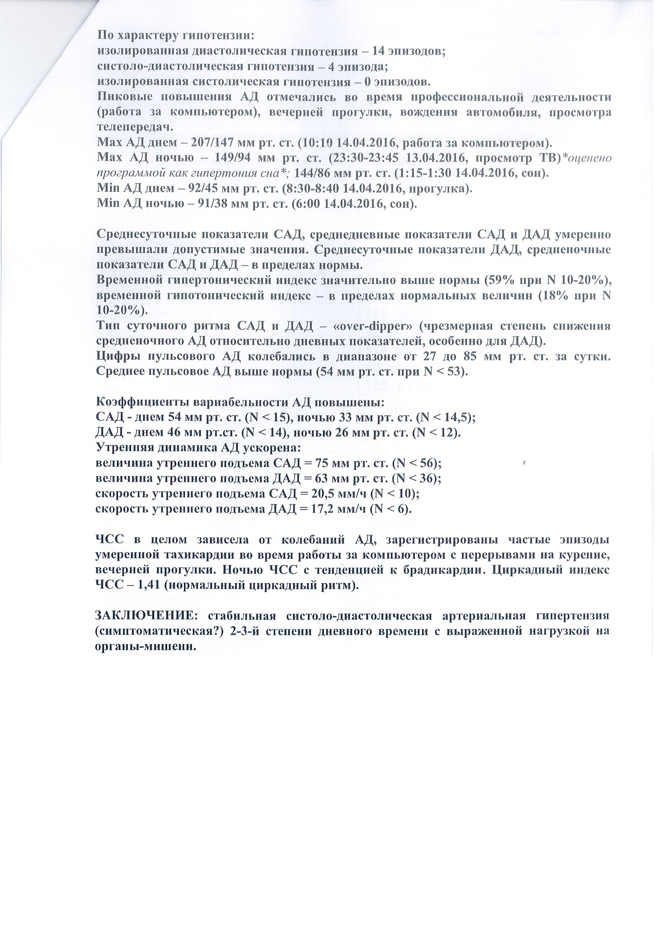

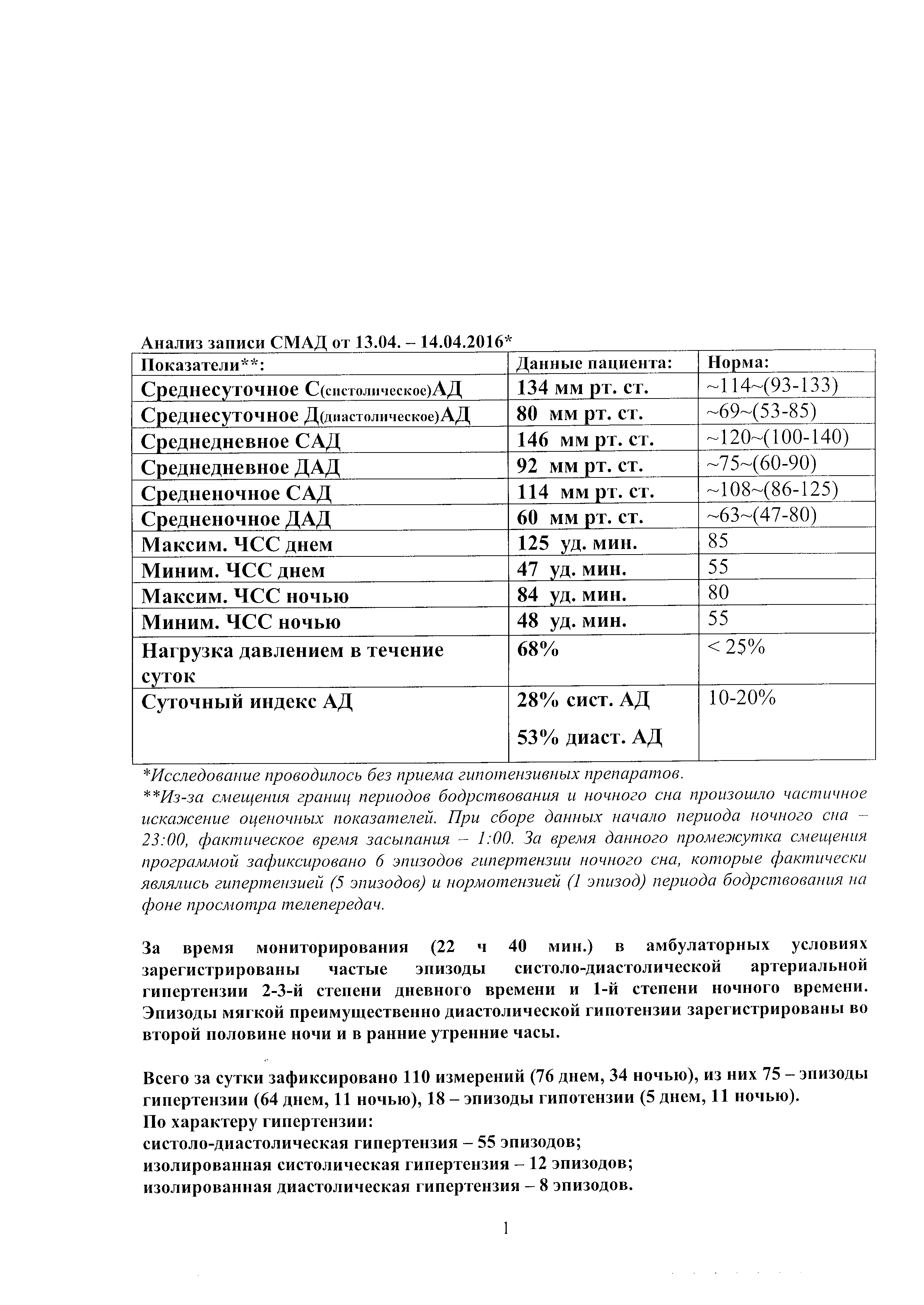

Добрый день!
Подскажите, пожалуйста, на какую категорию годности стоит рассчитывать со следующим диагнозом:
Гипертоническая болезнь 1ст; 1ст; 2 гр. риска, ВПС: аномалия развития аортального клапана: 2-хстворчатый аортальный клапан.
Результаты СМАД:

Гипертоническая болезнь (ГБ) регламентирована ст. 43 п. "в" РБ:
Однако, трудность получения военного билета состоит в том, что необходимо доказать наличие этой самой ГБ, ст. 43:
Т.е. должно быть:
- обследование в стационарных условиях (у Вас данное обследование имеется),
- диспансерное наблюдение в течение не менее 6 месяцев с обязательным неоднократным выполнением суточного мониторирования артериального давления (Если этого нет, то как правило дают отсрочку, призывник встает на учет в диспансер, и если диагноз подтверждается через 6 месяцев получает кат. "В" ).
