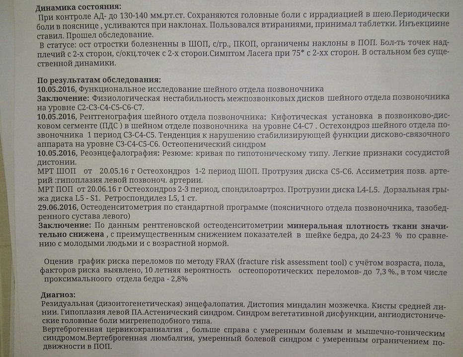

Изменения в неврологическом статусе:
Ахилловы живые - ахилловы снижены
Эмоциональная сфера не изменена - эмоциональная лабильность
Так же интересует ангиодистонические головные боли мигренеподобного типа не подходит ли под ст.24 пункт "B" мигрень с частыми и длительными приступами. Или в заключении стоит попросить невролога прямо написать "Мигрень с частыми и длительными приступами"
Кардиологом был поставлен диагноз:
АГ Стадия 1 Степень 2 (наследственность) Риск 2 (средний). При этом до этого с давлением не наблюдался и на учете гипертоников не стою. Кардиолог и направил к неврологу.

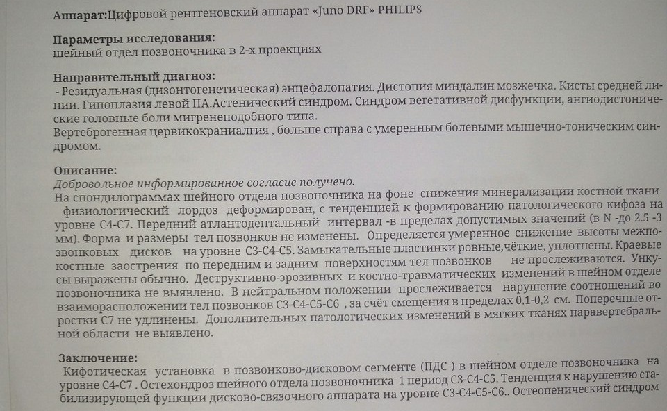

Рентгенография шейного отдела позвоночника:
Заключение
Кифотическая установка в позвонково-дисковом сегменте (ПДС ) в шейном отделе позвоночника на уровне С4-С7 . Остехондроз шейного отдела позвоночника 1 период С3-С4-С5. Тенденция к нарушению ста- билизирующей функции дисково-связочного аппарата на уровне С3-С4-С5-С6.. Остеопенический синдром.

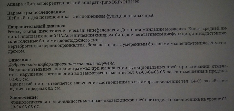

и Функциональное исследование шейного отдела позвоночника:
Заключение
Физиологическая нестабильность межпозвонковых дисков шейного отдела позвоночника на уровне С2- С3-С4-С5-С6-С7.

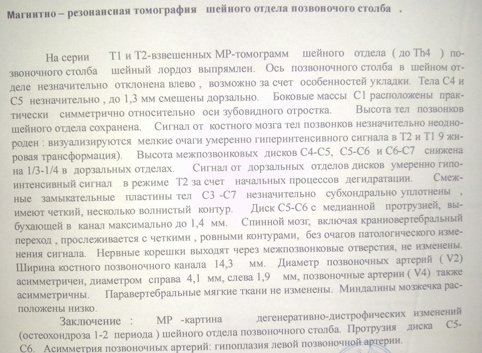

По вашей рекомендации сделал МРТ ШОП
Заключение: МР - картина дегенеративно-дистрофических изменений (остеохондроза 1-2 периода) шейного отдела позвоночного столба. Протрузия диска С5-С6. Асимметрия позвоночных артерий: гипоплазия левой позвоночной артерии.
#42595
Теперь рентгенологических признаков у Вас достаточно (протрузии дисков являются морфологическим выражением 2 ст. остеохондроза), обратите внимание на наличие нарушений функций. Особое внимание нужно обратить на выделенные пункты, наличие каждого из которых дает право на кат. "В", наличие нарушений ТОЛЬКО статической функции на практике оказывается недостаточным. Болевой синдром не относится к нарушениям функций, изолировано не представляет диагностической ценности в силу своей субъективности, оценивается всегда только в совокупности. Вы можете обратиться к другому врачу в любой клинике с целью точной диагностики имеющихся у Вас нарушений. Впоследствии приобщить полученные данные к Вашему личному делу призывника, написав соответствующее заявление, после чего они будут обладать не меньшей юридической силой, нежели данные, полученные по направлению от ВВК.

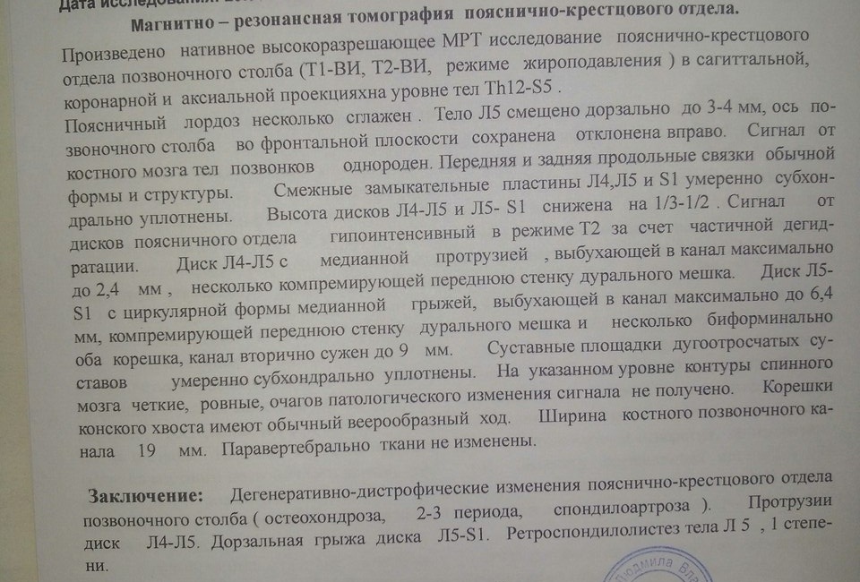

#45768
Учитывая представленные данные, имеете право на кат. "В" по наличию у Вас остеохондроза поясничного крестцового отдела позвоночника, который наряду с достаточно выраженными рентгенологическими признаками (наличие грыж межпозвонковых дисков является морфологическим выражением 3 ст. остеохондроза) также сопровождается нарушениями двигательной и защитной функций позвоночника:
- нарушения двигательной функции - ограничены наклоны в поясничном отделе позвоночника,
нарушения защитной функции - симптом Ласега с двух сторон.
Таким образом, имеете право на кат. "В" по ст. 66 РБ п. "в" с ссылкой на ст. 26 РБ п. "в" (по нарушению защитной функции позвоночника):
